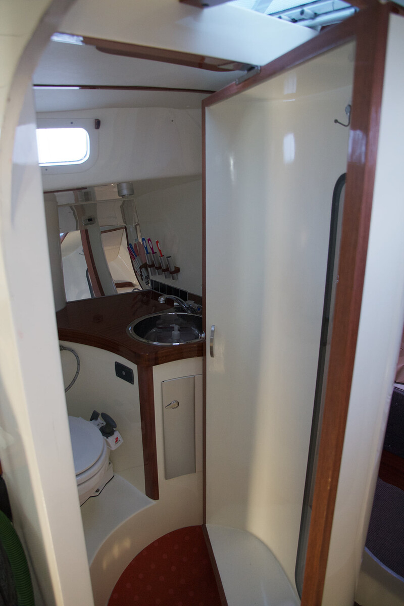

I äldre båtinredning är toaletten framför masten. Ofta stänger man en dörr mot salongen och en in till förpiken när man vill ha egentid. Därmed är vägen blockerad till förpiken. Att halvera utrymmet och bara ha en dörr långskepps i stället gör utrymmet väldigt trångt. Vår lösning blev en välvd dörr som snurrar utifrån centrum som en halv trumma. Nu fick vi det utrymme som krävdes inne på toaletten och även mer utrymme utanför när dörren står i det läget.

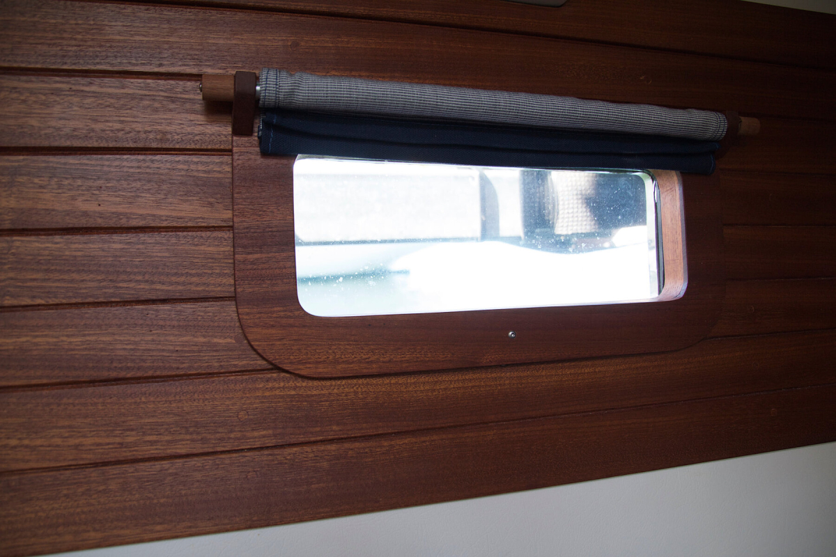

Ett sätt är att göra fönster lite här och var. Genom skrovet kan man inte göra för många av förklarliga själ, vi gjorde ett. Fler blev det inne i båten, ett fönster så man ser motorn, ett fönster så man ser in i stuvfacket, ett fönster i toalettdörren. Tanken är att när ögat inte hindras av en vägg utan ser vidare blir känslan av volym större.
