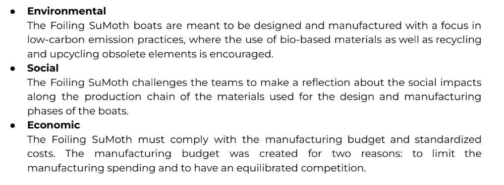

Foiling SuMoth Challenge, Su för sustainable, är en tävling för studenter med fokus på att hitta nya innovativa sätt att mixa in hållbarhet i en high performance racing-klass. Varje lag får en fiktiv budget om 10 000 Su$ där biomaterial, och återanvända material, är gratis.
Utdrag från reglerna. Foto: Skärmdump från SuMoth.org
