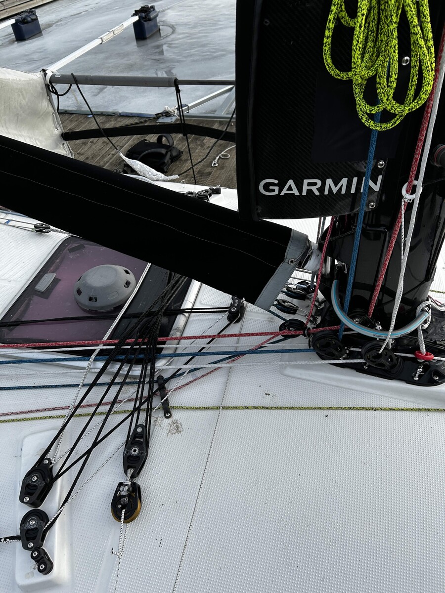

Fockskotet leds genom high-load blocket (gul trissa). Detta dubbelsidiga fintrimsystem för fockskot/inhaul gör att focktrimmern kan sitta på railen i lovart och justera skotvinkeln. Nuvarande system ger cirka 4 graders justeringsmån.
Vid öppna bogar och i nedrundningar kan hela systemet släppas ut med hjälp av ett ”grovtrim” (inhaul) från sittbrunnen. Foto: Emil Alnebeck

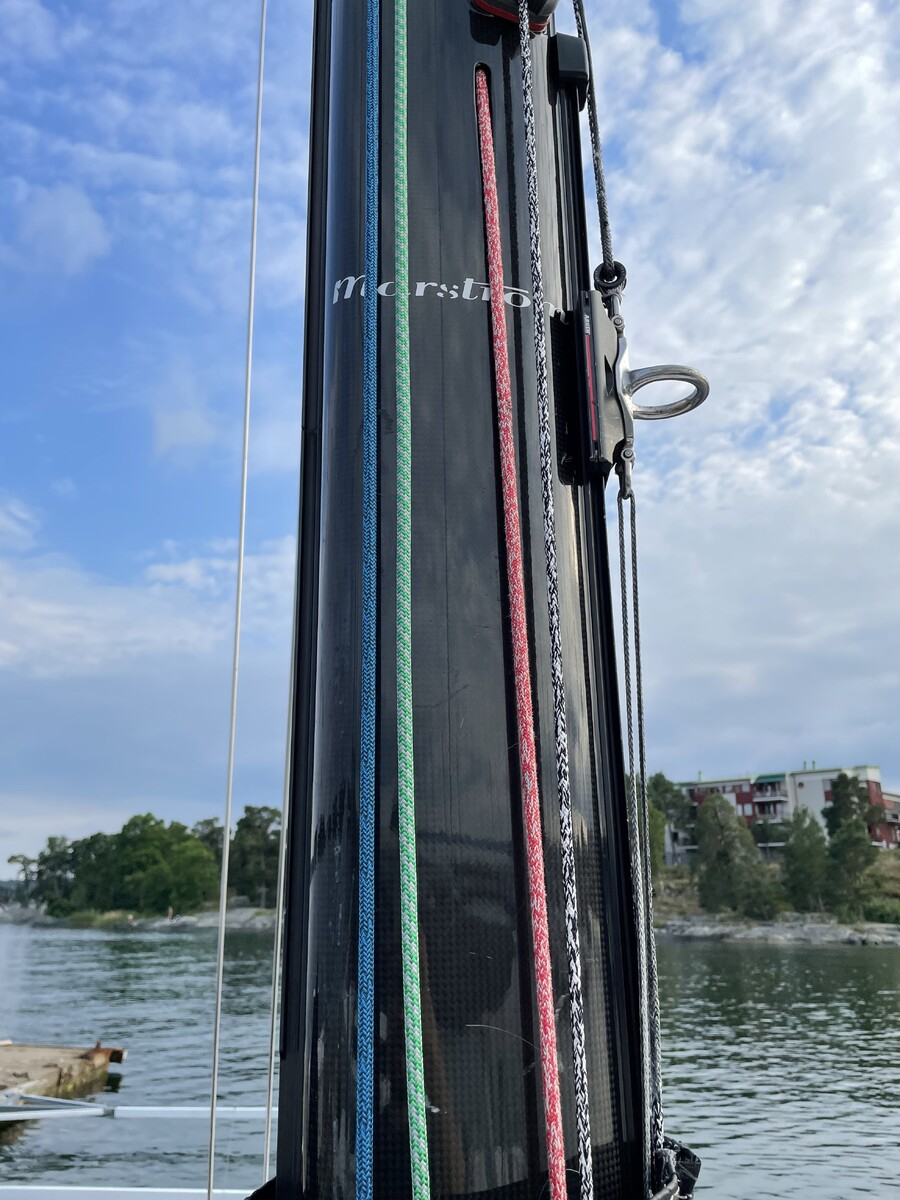

Masten på styrbords sida. Stor färgskillnad mellan tamparna för att gör livet enkelt för mastmannen, även om det är mörkt och blåsigt. Eftersom de flesta rundningar är barbordsrundningar, och mastmannen då ska stå i lovart, finns spinnfall (blå), fockfall (grön) och spinnakerbomshiss (röd) på styrbords sida. Svart lina justerar höjden på spinnbommens fäste vid masten. På Malin används dessutom flera olika typer av stagsegel på undanvind, vilka hissas i antingen fockfall eller lift, beroende på segelsättning. Foto: Emil Alnebeck

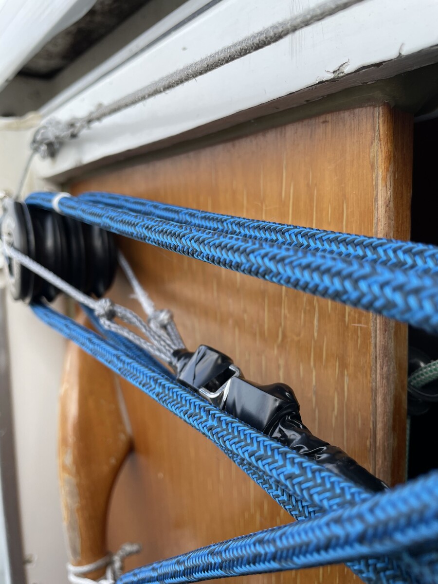

För att minska risken för trassel har Malin ett uppsamlingssystem för spinnfall och fockfall. När respektive segel är hissat samlas hal-ändan av tampen ihop inne i båten genom en finurlig ”linbanekonstruktion” under taket i salongen. Till spinnfall (på bilden) används LIROS Racer Vision. Foto: Emil Alnebeck
