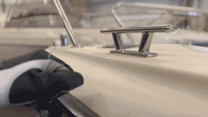

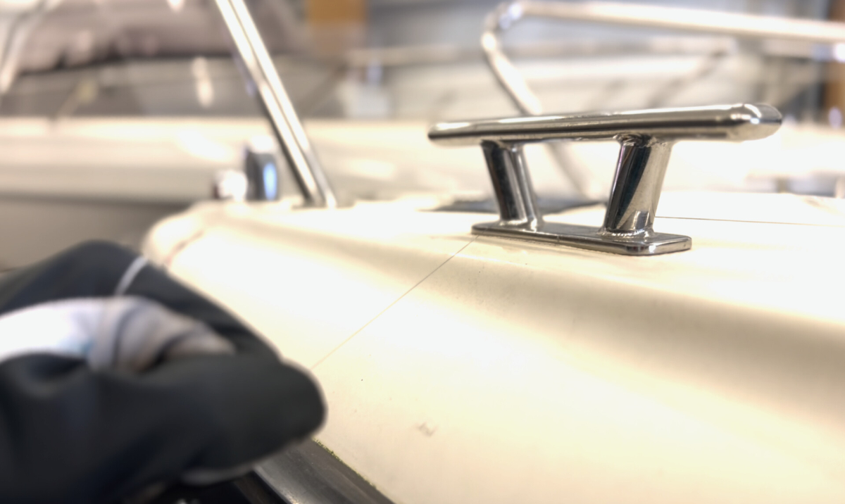

Det är dessutom lätt som en plätt. Glöm kniv och skruvmejslar som lätt skadar gelcoat och aluminium et c (det sista man vill är ju att bygga på projektlistan). Det enda du behöver är en eller ett gäng gitarrsträngar. Jag har alltid 5-6 stycken redo i storleken 2, 3 och 4.
Du börjar med att välja en sida som ser inbjudande ut. Håll strängen spänd och börja såga ett spår mellan däck och utrustnignen som skall bort. Använd handskar. Hacket fungerar utmärkt för i princip allt som är monterat med Sikaflex som vinschar, sidofönster (dock ej luckor) och annat smått och gott. Rengör med etikettborttagare.
Om all utrustning skall bort (däcket kanske skall målas) rekommenderar jag att köpa många strängar. De går sönder efter ett tag. Priset för sex stycken strängar ligger på under hundralappen.
