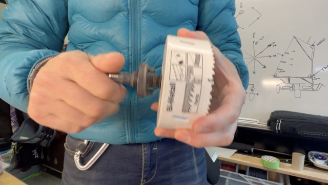

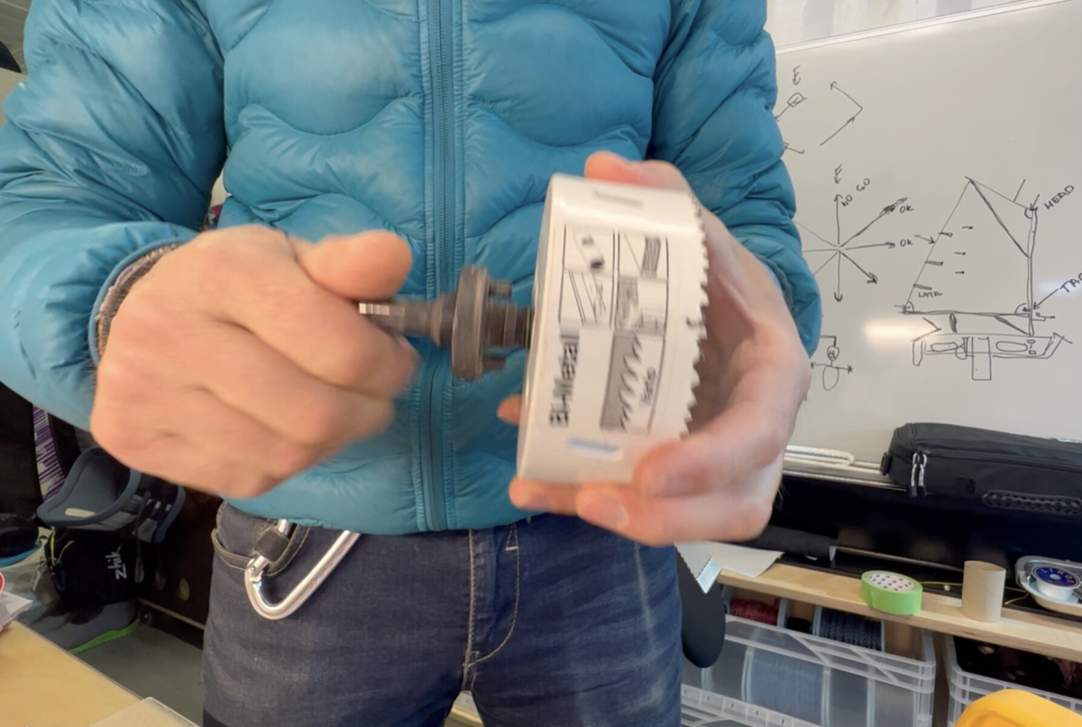

1) Jag börjar med favoriten som går både snabbt och enkelt. Alla hålsågar ser inte exakt likadana ut. Det finns de med längre gängor och längre låsstift. Du kan därmed först skruva på den större hålsågen (samma storlek som det önskade hålet) och därefter den gamla (samma storlek som utgångshålet). Den gamla hålsågen kommer därmed fungera som centerguide. Se till att båda hålsågarna är låsta innan du börjar borra (se klipp nedan).
