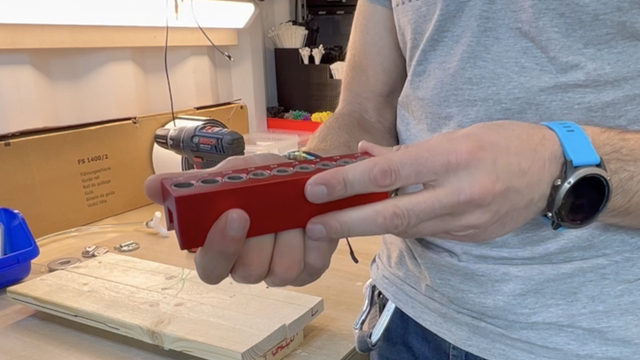

Tänk dig att du vill borra ett hål och göra det rätt och riktigt första gången. Har du tillgång till en pelarborr är det inga problem. Det finns också andra kreativa lösningar. Om ytan är vertikal som en vägg kan man hänga en skiftnyckel, är ytan däremot plan och horisontell kan man använda ett träblock med en linje och försöka följa den. Jag har provat båda och det fungerar, kostar inte heller många kronor extra. Men tycker man det är kul med verktyg kan det vara värt att investera i en borrguide som håller vinkeln mot borrytan rät. Håll guiden hårt, eller ännu bättre montera fast den med en tving. Guiden fungerar även på rör tack vare baksidans v-snitt.
Min första borrguide tillverkade jag i trä och några metallrör (vanligaste storlekarna) med hjälp av en pelarborr. Senare 3d-printade jag en, även den med metallrör. Idag finns det dock flera alternativ på marknaden till en hyfsat billig penning som gör jobbet utmärkt.
