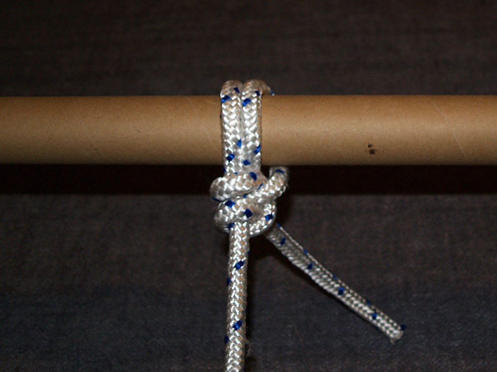

Dubbelt halvslag om egen part är en knop där ett dubbelt halvslag slås runt sig själv, om egen part, i stället för föremålet som knopen är fästad i. För bästa styrka slås tampen två varv runt det föremål där den är fäst.
Knopen som på engelska kallas för Clove Hitch Over Itself eller Double Half Hitch är vanlig i förtöjningssammanhang och är en utmärkt knop att använda vid till exemple upphängning av fendrar.
Dubbelt halvslag om egen part är en säkrare knop än det vanliga dubbla halvslaget som håller bättre för mer långvarig belastning, knopen lämpar sig för så gott som alla situationer där man behöver förankra ett föremål i något via rep.

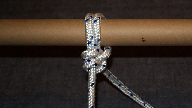

Om man har ett väldigt lång tamp och har lite bråttom går det att göre en bukt på repet, och behandla den dubbla bukten precis som om man slog knopen med en enkel repände.
Man drar här alltså också den dubbla repänden två varv kring föremålet man ska förtöja repet i och slår sedan samma lilla ögla runt den fasta delen av repet igen.
Därefter gör man så en till ögla, och drar åt alltihop på samma sätt som tidigare. Även denna variant sitter mycket stadigt och säkert och är också mycket lätt att få upp när det är dags att lossa linan igen.
OBS: Beroende på reptyp kan dock denna dubbla variant vara lite lättare att lösa än den enkla, varför det kan vara klokt att försöka lämna en lite längre utstickande "ände" (dubbel bukt) än vad som visas på bilden, för att förhindra att den börjar krypa ur av sig själv om repet t.ex utsätts för upprepad ojämn belastning utan regelbunden tillsyn.
