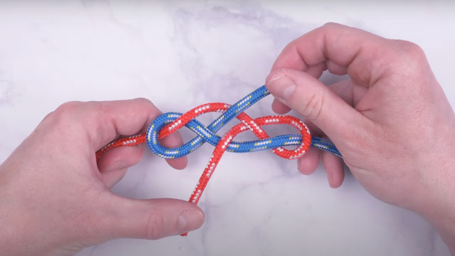

Det finns många tillfällen då man vill sammanfoga två tampar eller ändarna av samma tamp, och då råbandsknopen inte känns tillräckligt säker. Du lär dig den på bara några minuter.
Reeverknopen (reeverskarv, reever‑skarv) har mycket goda egenskaper vad gäller hållfasthet och säkerhet emot att den går upp av sig själv samt lätthet att lösa upp den efter hård belastning.
Knopen kan fungera som ersättare till en åttastek som är större och klumpigare, tar längre tid att slå och konsumerar mer rep. Reeverknop är starkare än fiskarknop och är lättare att ta upp efter belastning.
