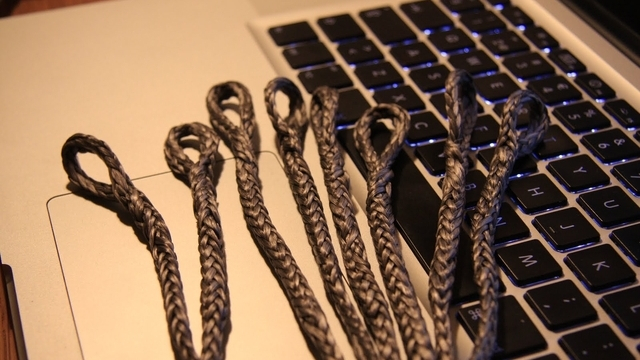

Nedan är en instruktionsvideo som visar hur man tillverkar en mjuk schackel av dyneema-rep, en soft schackel. I videon demonstreras steg-för-steg-processen för att skapa en soft schackel som är både lätt och stark. Den sliter dessutom inte på båt och infästningar lika mycket som ett vanligt schackel i metall. På grund av dessa födelar är softschackels populära, varför inte göra din egen?
