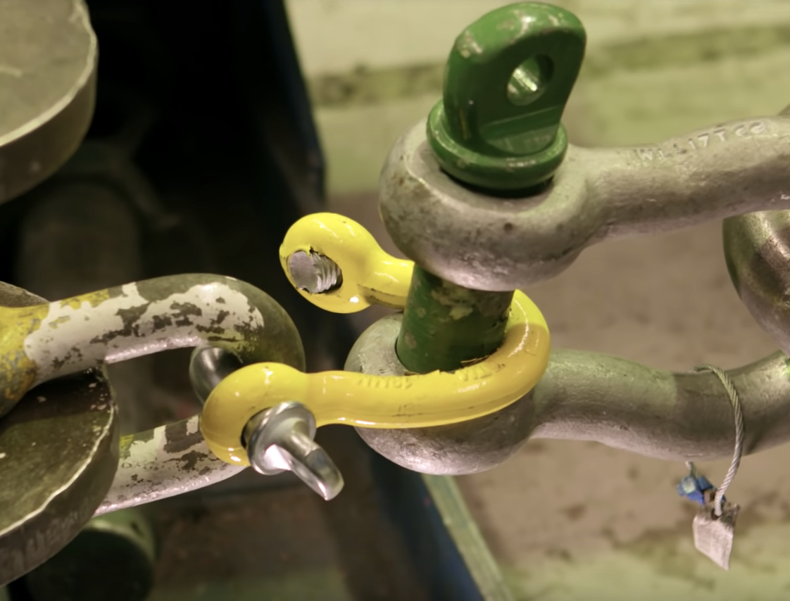

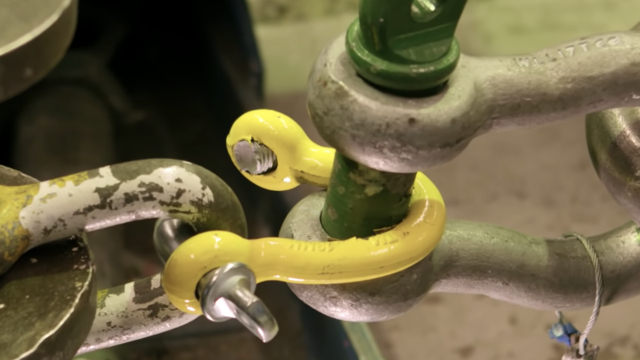

De australiensiska grabbarna på Unsealed4x4 undrade hur mycket olika typer av schacklar klarade och om de faktiskt höll vad de lovade…
För att summera:
- Det krävdes 4,485kg för att knäcka den lilla “ograderade” schackeln från järnhandeln.
- Stålschackeln från TJM som var klassad för 4.75 ton, klarade imponerande 35,219kg innan den gick sönder.
- Testets överraskning var softshackeln som klarade 9,327kg när den fästes runt rundade krokar. Däremot räckte det med 6,390kg när den avändes en vass kant.
Det som slår oss är att när TJM-schackeln väl går sönder så smäller det till. På Softshackeln får man en visuell varning ganska långt innan den faktiskt går sönder.
