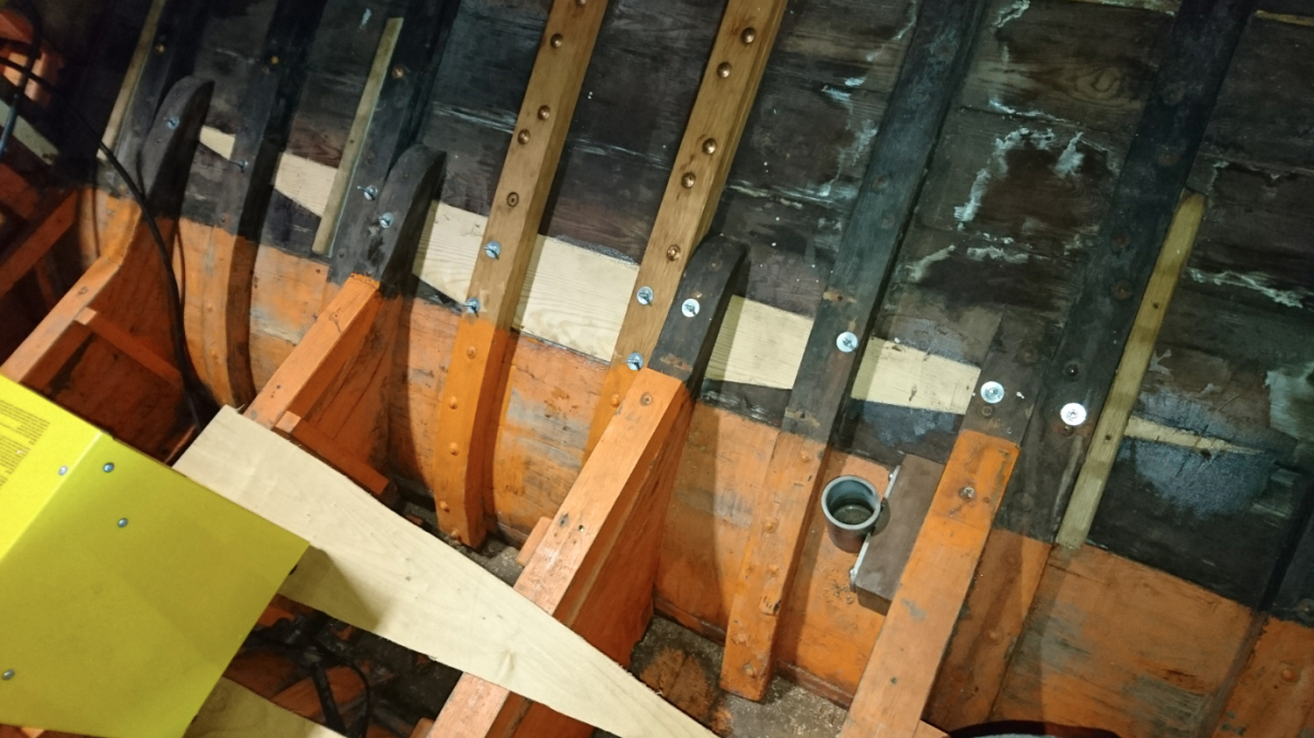

- Jag har ersatt en lös bladlask med en dubbel snedlask genom att tillverka en ny bit, ca 120 x 600 mm, epoxilimma de sneda ytorna mot varandra och sen slå i 15 nitar mot spanten.
En lask är en skarv. I bordläggningen försöker man undvika laskar för de försvagar konstruktionen. I en bladlask har man gjort de två ändarna tunnare så de kan överlappa varandra utan att det blir tjockare. Man låser lasken med 5-6 nitar. En snedlask innebär att bordläggningsplankan snedkapas och limmas ihop med med annan snedkapad bit.

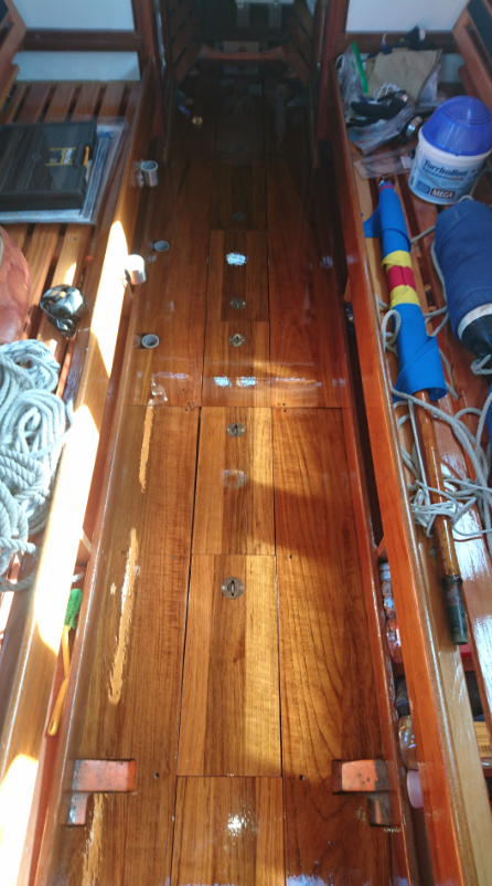

Han har även ersatt de sista durkarna i ruffen med massiv teak. De gamla originaldurkarna av plywood med Oregon pine upptill var fula och luktade illa. Därefter fernissade han alla 15 nya och gamla durkar för första gången både ovanpå och under för att slippa fuktig durk-lukt i fortsättningen.

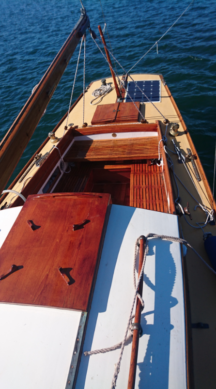

-Sex lager tror jag det blev innan jag tröttnade. Kappluckan behövde kärlek så den monterades av, renskrapades och fernissades sju lager båda utan och innan. Många av skruvhålen till skenorna hade blivit alltför uppnötta så de fick jag limma träplugg i.
Även sittbrunnstofternas skruvhål behövde pluggas, men här räckte det med lätt slipning och ett lager fernissa.
Skarndäck, ruffsidor, luckor och sittbrunnssargar fick ett lager fernissa. Mast och bom likaså.
