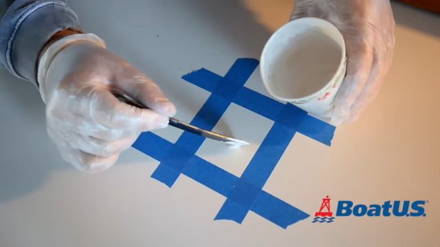

1. Tejpa
Tejpa runt skadan så att du enbart håller dig till den skadade ytan och inte kladdar runt på andra ytor. Ta bort alla lösa delar och slipa ner ytan med grovt sandpapper så att den nya gelcoaten sitter bättre. Gör sedan rent ytan med aceton.
Nu kommer vi till det roliga.
2. Gelcoat
Blanda en lagom mängd gelcoat och härdare (behövs ytterst lite härdare). Blanda noggrant. Se till att blandningen är jämn och fin. Börja sedan applicera på det skadade området. Släta till ytan så mycket som möjligt och få bort eventuella luftbubblor för att underlätta nästa steg; slipningen.
